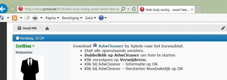

Download
MalwareBytes' Anti-Malware (website) en sla het op je bureaublad op.
Zorg dat er na de installatie een vinkje is geplaatst bij:
  • Update MalwareBytes' Anti-Malware
  • Start MalwareBytes' Anti-Malware
  • Je krijgt hier ook de keuze om de evaluatie versie van MBAM te gebruiken, indien je dit niet wilt vink dit dan uit.
Klik daarna op "Voltooien".
Indien een update gevonden wordt, zal die gedownload en geïnstalleerd worden.
  • Zodra het programma gestart is, ga dan naar het tabblad "Instellingen".
  • Vink hier aan: "Sluit Internet Explorer tijdens verwijdering van malware".
  • Ga dan naar "Scanner Instellingen". Onderaan bij "PUP" kies je voor "Weergeven in scan resultaten - selecteren voor verwijdering".
  • Ga daarna naar het tabblad "Scanner", kies hier voor "Snelle Scan".
  • Druk vervolgens op "Scannen" om de scan te starten.
  • Het scannen kan een tijdje duren, dus wees geduldig.
  • Wanneer de scan voltooid is, klik op OK, daarna "Bekijk Resultaten" om de resultaten te zien.
  • Zorg ervoor dat daar alles aangevinkt is, daarna klik op: "Verwijder geselecteerde".
  • Na het verwijderen zal een log openen en zal er gevraagd worden om de computer opnieuw op te starten.
  • Herstart de computer indien nodig en post hierna de log in het volgende bericht.

Download
AdwCleaner by Xplode naar het bureaublad.
  • Sluit alle openstaande vensters.
  • Dubbelklik op AdwCleaner om hem te starten.
  • Klik vervolgens op Verwijderen.
  • Klik bij AdwCleaner – Informatie op OK
  • Klik bij AdwCleaner – Herstarten Noodzakelijk op OK
Dat tijdens de actie de snelkoppelingen verdwijnen, is normaal.
Nadat de PC opnieuw is opgestart, opent een logfile.
Post aansluitend de inhoud van dit log in je volgende bericht.
