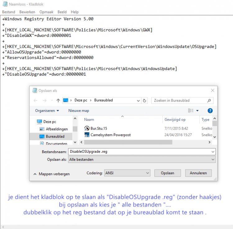

heb de tweak geprobeerd heb het op kladblok gezet
  • bij "Bestandsnaam" zet je DisableOSUpgrade .reg, (moet de , achter die reg ook bij die bestands naam ?
  • kies als opslaan lokatie bij voorkeur het bureaublad,
  • bij "Opslaan als" kies je voor Alle bestanden (*,*).

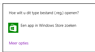

je dient deze op te slaan als ..geef de naam )DisableOSUpgrade .reg
bij opslaan als kies je "alle bestanden " klik dan op "opslaan ..
dubbelklik op dit reg bestand ..en deze word toegevoegd aan het register .
**de comma dient er niet bij te staan !!

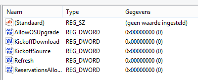

Zelf heb ik een aantal verborgen, maar echt nodig is het niet.
GWX panel herkent zelf als er een bij komt die je niet wilt.
Dan kan je die verwijderen.
Alleen suffe Windows blijft ze aanbieden.
Vandaar dat ik ze als ze weer komen verberg.
De register truc heeft als nadeel dat je dan te zien krijgt dat er geen updates zijn en het duurt uren als hij gaat zoeken.
Zes uur is geen uitzondering.
