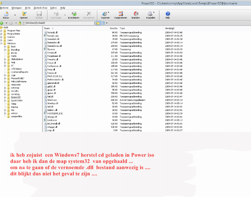

hoi Mik een herstel cd kun je dus niet gaan gebruiken omdat deze Hccutils.dll niet aanwezig is .... dit heb ik dus gecontrolleerd met het ontleden van de iso in power.iso
denk dan eerder dat de aanwezige recovery op de recovery partitie deze dan weer wel aanboord heeft vermits je met deze recovery partitie immers een fabrieksherstelling kunt bewerkstelligen ...
maar dan zit je natuurlijk met het verlies van Data tenzij je gebruik ga maken van een Windows 7 dvd en de optie neemt om een herstel te doen , enkel de Windows word dan hersteld ...
* dit is de herstel cd die ik ontleed heb om je het te laten zien .
