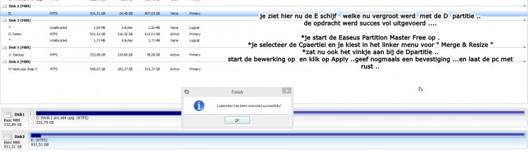

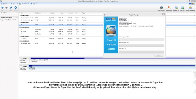

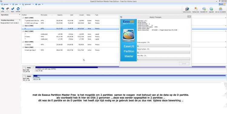

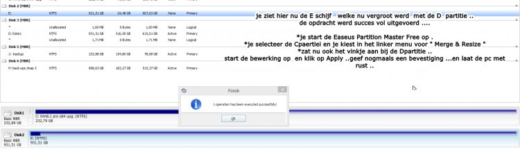

wel dat kan met het tool Easeus Partition Master Free
start deze tool op en selecteer je C partitie ...
nadat je de C heb aangeklikt dien je "Merge Partition " te klikken welke je in het linker menu terug vind ...
plaats nu een vinkje bij de D partitie ...
bevestig deze bewerking en klik op "Apply " en bevestig dit nogmaals !
laat de pc nu met rust ....dit heeft zijn tijd nodig .....je krijgt nadat de bewerking gedaan is hier een bevestiging van .
herstart je systeem ..

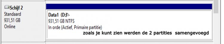

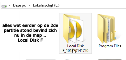

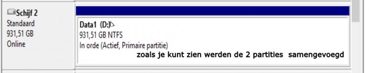

**je ziet hier onder een paar afbeeldingen ...het betreft hier om een 2de interne HDD te gaan die eerder was opgesplitst in 2 partities ...
namelijk de E partitie en de F partitie
de F werd samen gevoegd aan de E met behoud van bestanden ...

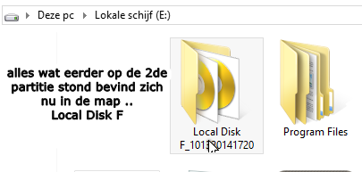

nadat de 2 partities zijn samen gevoegd bevind er zich bij u op de C ook een map met de naam " Local Disk D " hier in bevinden zich al de bestanden die eerder op de D aanwezig waren ...
jij dient deze bestanden daarna uit de map "Local Disk D" te halen zodat deze daar kunnen weg gezet worden waar ze horen te staan ...
programma's komen dan in de map "Program files" en documenten komen in de map " Documenten "
