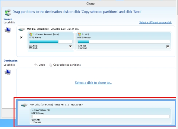

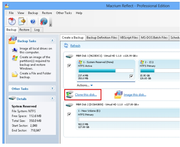

1.Selecteer de schijf die u wilt klonen en klik op de 'Clone a disk ...
2.Wanneer het dialoogvenster kloon verschijnt..
klikt u op de "Selecteer een schijf te klonen naar ... 'schakel in de sectie bestemming.
Dit geeft de schijven die beschikbaar zijn om te worden gekloond te zijn.
Selecteer de schijf die u nodig heb zoals hier onder weergegeven:
In dit geval werd dus de MBR Disk 2 geselecteerd..

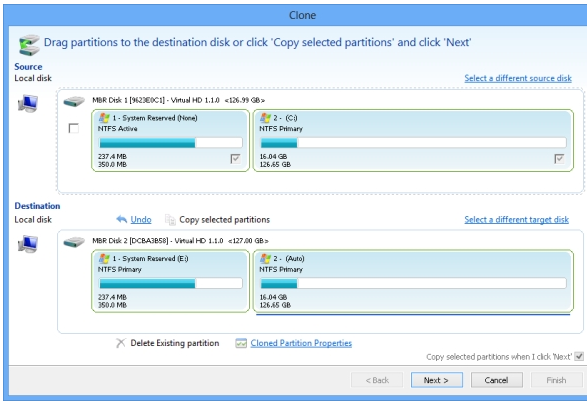

3.Nu klik-en-sleep je alle partities van de bron schijf die u nodig heeft om het doelvolume aan te maken .
Houd er rekening mee dat met het oog op Windows, alle partities (aangeduid door het Windows-symbool) te selecteren om gekopieerd te worden.
Verklaring :
Bron schijf = de HD die je wenst te klonen..
Doel schijf = de HD die je wenst te gebruiken .

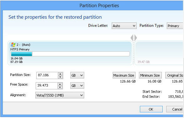

4. je kunt zelfs de Doel schijf groter instellen dan deze was voordien op de Bron schijf ..
Daar voor dien je via de optie 'Gekloonde Partition Properties', de schuifknop op de doel schijf de grootte aan te passen..
In dit geval, kunt u de grootte slepen en neerzetten, selecteer de maximale of minimale grootte of houd de partitie hetzelfde formaat als het origineel.
Je zal bemerken dat de gekloonde versie een andere drive letter toegewezen kreeg ..
Dit is niets om je ongerust te maken ..
Van het moment je de Bron schijf heb los gekoppeld zal automatisch de letter veranderen naar de letter C welke Windows zich zelf ook toe eigend .
**Wanneer u klaar bent met het instellen van de partitie eigenschappen, klikt u op OK
