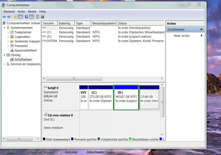

open schijfbeheer en maak daar nu een printscreen van ....
want volgens mij is er wel degelijk sprake van 2 partities op de harde schijf
deze partities zijn C en D ( ik heb nog nooit geweten dat er 2 hd's aanwezig zijn in een laptop )
printscreen plaatsen met img dumper

ik sluit me aan bij qtex, koekoek is waarschijnlijk zijn klokje kwijt. 2 letters: 2 schijven op één fysieke hard disk, ten zij er 2 fysieke harde schijven zitten in zijn laptop. te zien in apparaatbeheer; schijf station in mijn computer is dit helaas niet te zien.
Je hebt dus 1 HDD in je laptop met 3 partities op. 1ste system (default), dan een C van 270GB en dan een D van 408GB. De rest is vrije ruimte die je nog kan partitioneren. Je zou hier een 4de primaire partitie op kunnen maken (=max).
Rechts klik op het achterste deel van die balk, waar de 23GB in staat, en dan daar kiezen voor een primaire partitie (eenvoudig).
MAAR, met 23GB ga je wel nietveel dooddoen. Dus beter eerst zoals qtex vermeld je D partitie defragmenteren en dan verkleinen. Daarna is de niet toegezen ruimte achteraan groter dan 23GB. Indien je deze wilt gebruiken voor een extra OS raad ik toch aan van een partitie te nemen van 60 a 80GB.
Ik hoop dat u onder " knipsel.jpg ' de printscreen ontvangen hebt.
Ondertussen besef ik ook dat dus reeds twee partities heb. Kan ik nu uw pfd file toepassen?
ja dat kun je maar ik zou als ik u was de D (logische partitie ) zoals eerder werd meegedeeld verkleinen..
maar je dient nu eerst de partitie van23,66gb te verwijderen en toe te voegen aan de D
dus de logische partitie D moet nu geconverteerd worden naar een standaard partitie
Ow, klopt niet. Die 23GB achteraan is niet toegewezen ruimte, dit is geen partitie. Dus hier moet niets mee gedaan worden...
ik zie dat dragon je een antwoord eerder gegeven heeft ...dat is nog een betere ...
in veronderstelling dat je van een logische naar een primaire (standaard ) partitie kunt gaan !
die laatste van 23,66gb werd geformateerd maar er werd géén letter aan gegeven ...vermoed ik

de HD heeft momenteel twee lokale schijven C: voor de programma's en D: ik heb volgens mij nu nog geen 2 partities:
Het gaat hier maar om één lokale schijf verdeelt in 2 partities.
En volgens mij is die 23,66 GB de recovery partitie.
