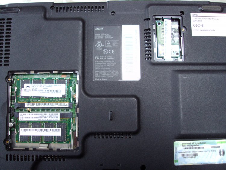

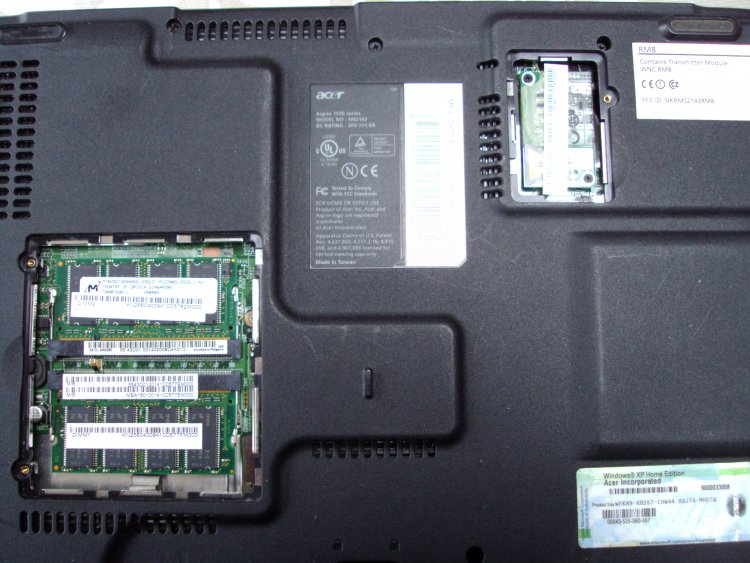

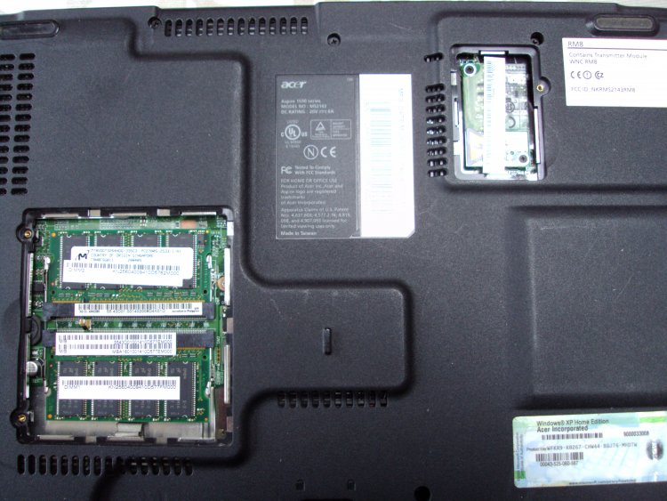

Ik heb een laptop waar ik graag de harde schijf wil uithalen om de gegevens ervan over te zetten. (die laptop werkt niet meer; krijg zelfs geen spanning meer op.) In de bijlage ziet U een foto waar ik twee plaatjes heb verwijder. De harde schijf zal deze zijn in de grootste opening? Hoe zou ik die er kunnen uithalen en hoe kan ik dan van deze schijf een backup maken?

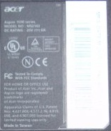

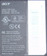

dat het over de Acer aspire gaat is duidelijk maar het type ...

Waarschijnlijk zit de schijf aan de zijkant van de laptop, indien deze niet ergens een plaatje zit aan de onderkant. Moet dus ergens een vijsje zijn dat je kan losdraaien om de "HD bay" zijlings eruit te schuiven.

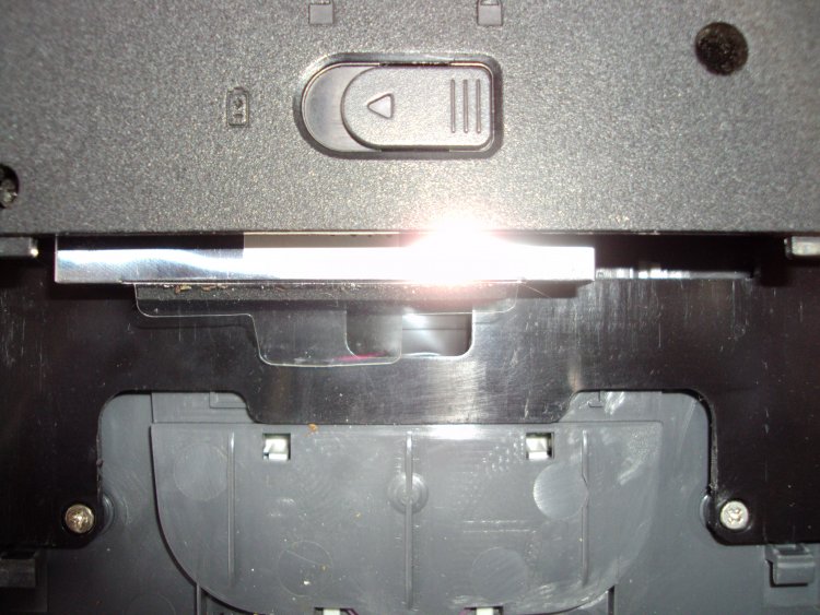

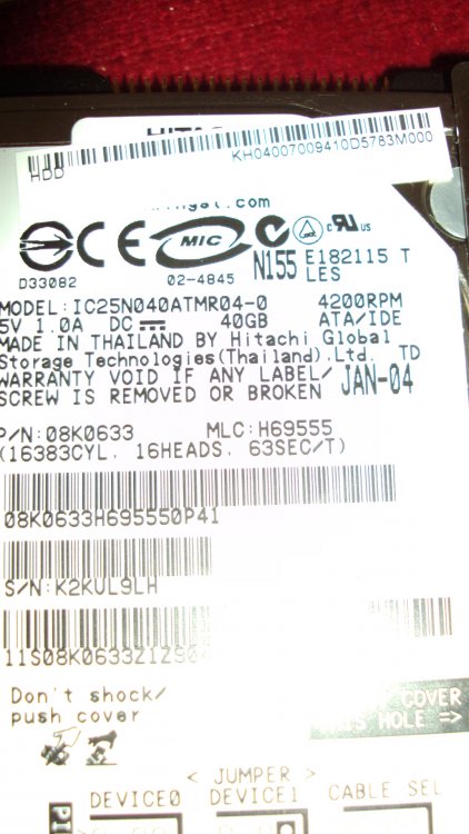

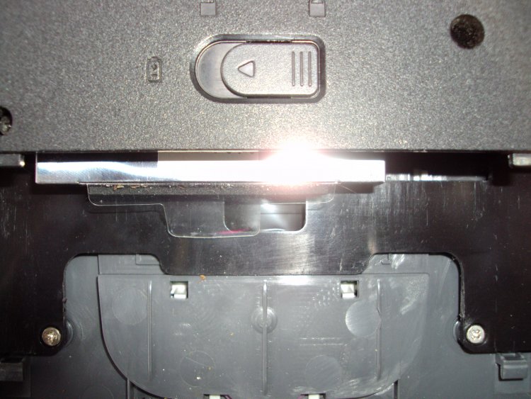

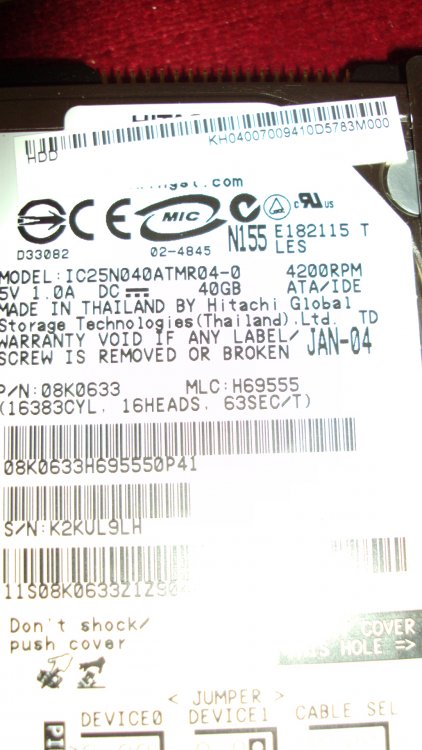

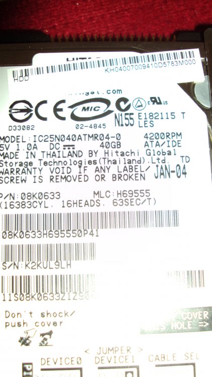

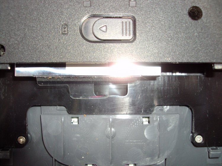

Ik heb de batterij uitgenomen en de HD zat daar ingeschoven. Die zit daar waar je een lichtflits zie van mijn camera.DSC01739.jpgDSC01743.jpg Op de andere afbeelding zie je de HD.
Hoe zou ik nu die gegevens van deze schijf kunnen op een andere schijf of usb-stick zetten?

Het was moeilijk om nog iets te vinden van kabeltjes en dergelijke. Tenslotte heb ik een behuizing gekocht. (men had er maar slechte 2 meer; het was voor een XP). Ik heb er €19 voor betaald en zo heb ik er een backup van kunnen maken. De prijs om het in de winkel te laten doen ging me zelfs tot €70 kosten. Bedankt voor jullie hulp.

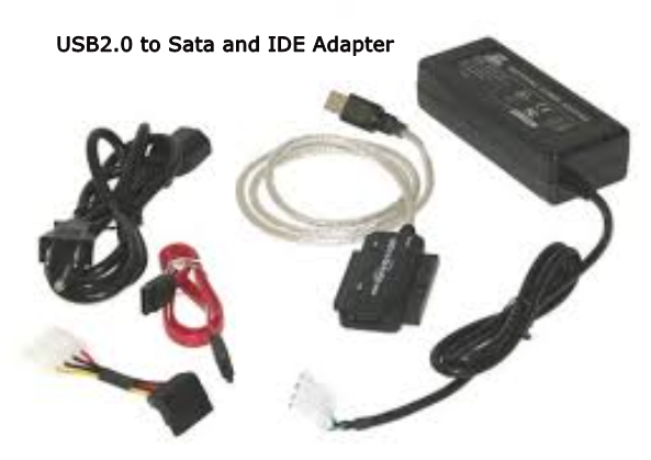

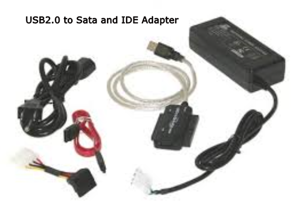

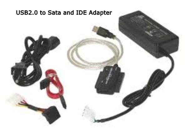

het gaat hier om een IDE schijf je heb dus een IDE/USB verloopstekker nodig..
Bekijk bijlage 13912
