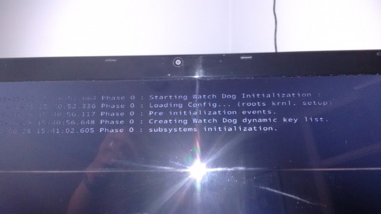

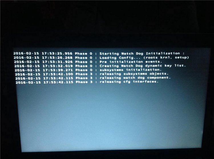

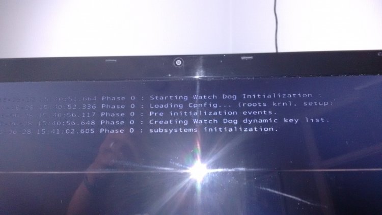

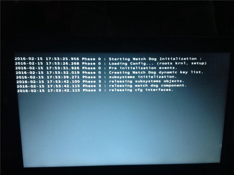

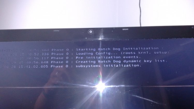

als ik de laptop nu juist geleden opstartte kreeg ik heel kort een 4 tal lijnen met tekst te zien maar kon juist "watch dog...." lezen zo vlug ging het.
ik heb geen enkel idee wat dit betekent , iemand wèl ?

Alleen "watch dog" is onvoldoende, kan van alles achterstaan.
Kijk in de logboeken ervoor, zoeken, eventvwr.exe bij windows logboeken en systeem.

ik heb kunnen heropstarten en op een toets kunnen drukken om de controle te "skippen"...
dit is wat ik dus krijg als ik opstart , ik zat klaar met m'n smartphone om een foto te nemen :
