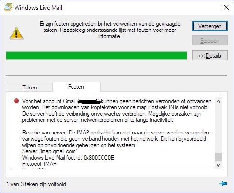

Sinds enkele dagen kan ik met Windows Live Mail van GMAIL niks meer ontvangen of versturen: Error 0x800CCC0E. Is er iets mis op mijn pc?

Deze foutmelding kan komen als de gegevens voor de inkomende en uitgaan verbinding niet goed zijn of dat de gebruikte poort geblokkeerd wordt in de firewall.

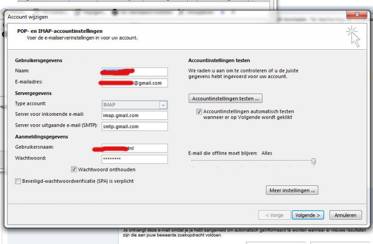

Kijk dus de instellingen eerst na of alles nog goed staat. ( Kan veranderd zijn door een besmetting o.i.d. )
Ga na of je een ander beveiligingsprogramma hebt geïnstalleerd. Zo ja zet deze dan tijdelijk even uit om te kijken of de mail dan wel werkt. Is dit wel zo, pas dan de instellingen aan in het beveiligingsprogramma.
Lana bedankt voor je antwoord. Mijn beveiligingsprogramma is Avast en daar heb ik niks aan gewijzigd. Ik heb nu de firewall uitgeschakeld en de mails komen vlot binnen. Ik zal mijn instellingen moeten nakijken maar ook wel zien of ik niet geen besmetting heb opgelopen.

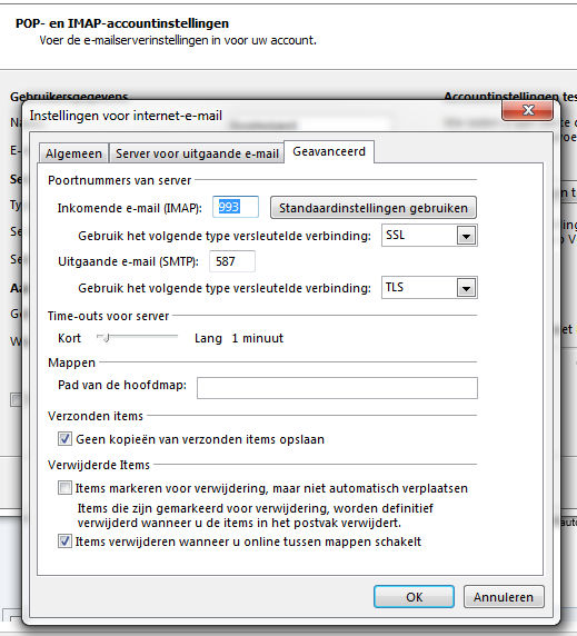

Zo uit mijn hoofd is voor Gmail de poortnummers voor uitgaande mail 587 en voor inkomende mail 993.
Zorg dat deze poorten dus het emailprogramma niet blokkeren.

Bedankt allemaal voor de tips en goede raad. Ik heb juist online een nieuw account aangemaakt via Gmail en ook ingevoerd in Windows Live Mail en het werkt. Ik kan mail versturen en ontvangen. In WLM heb ik gekozen om de instellingen automatisch aan te maken. Bij nazicht zie ik dat de inkomende poost bij mij op 465 staat.
