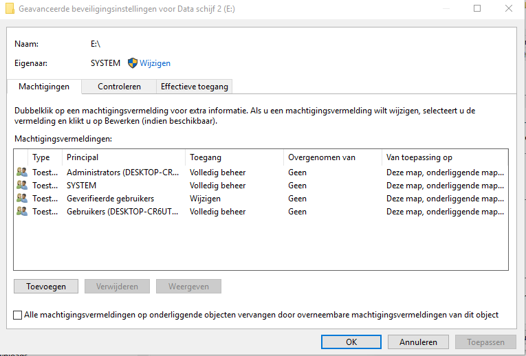

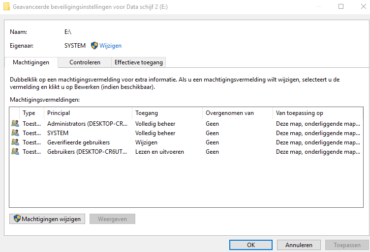

**onder je huidige account kun je dus géén machtigingen overnemen indien ik je goed verstaan heb en dit omdat je gebruikersnaam niet vermeld word zoals in onderstaande afbeelding te zien is .

via deze Administrator dien jij dan de E schijf aan te klikken met rechts en naar de tap beveiliging te gaan ..
je dient vervolgens daar na te gaan of jij als administrators vermeld staat ..
dien je een machtigings aanpassing te doen bij "gebruikers "dan neem je het volledig beheer ..zoals in onderstaande afbeelding te zien is ..
