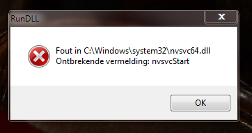

IK heb het stuur program bij gewerkt via aparaatbeheer.Krij g de melding dat er geen beter stuurprogram is.Het bestand nvsvc.dll zit nog steeds inmijn windowsysteem 32.

Heb de laatste nieuwe drivers(05-01-2013) willen installeren,maar bij de installatie zegt hij dat het niet kan omdat het corrupt is.
Deinstallatie werd dus afgebroken.Men videokaart is nivida geforce 8600mgs en het nieuwe installatie bestand wasBekijk bijlage 10045.
