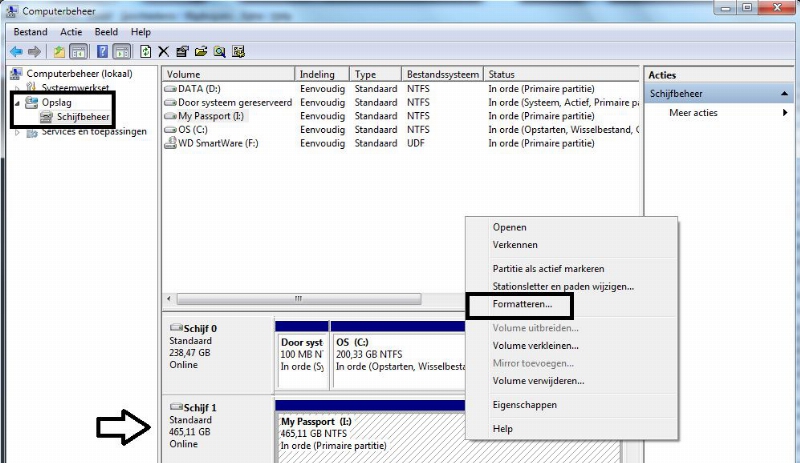

Probeer eens of je de externe HDD niet kan formatteren via Schijfbeheer: open je startmenu en klik met rechts op Computer.
In het menu dat zich opent kies je voor Beheren.
Computerbeheer opent zich, nu navigeer je naar Opslag -> Schijfbeheer.
In schijfbeheer klik je met rechts op de externe HDD en kies je voor Formatteren.
