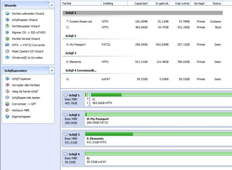

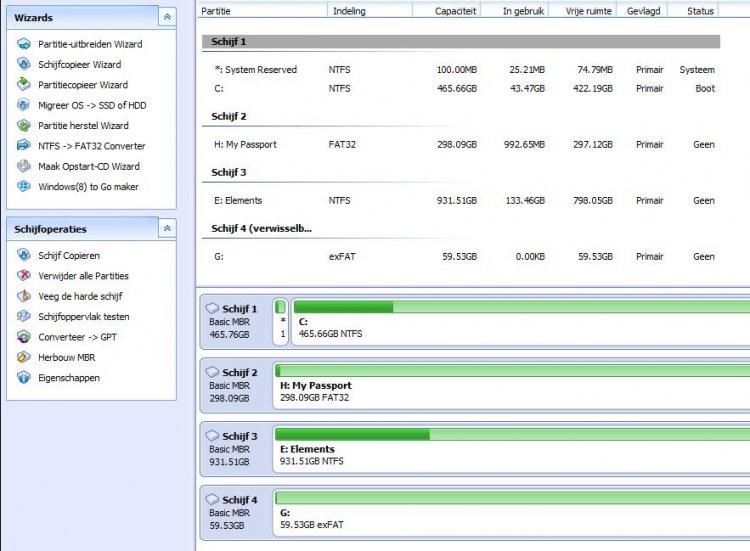

plaats eens indien mogelijk een printscreen ...van schijfbeheer en van A.P.A. om meer duidelijkheid te krijgen .
*je opmerking van het flikkeren kan 2 betekenissen hebben ..
1...de schijf is bezig met een bewerking !!
2...de schijf tracht zich te installeren maar ondervind hierbij een probleem ...( blijft het flikkeren aanhouden ) dan gebruik eens een andere bekabeling !
Hoi Qtex met zijn werk laten doen bedoel ik Aomei.p.a. laten draaien maar die zag de F schijf ook niet.
De schijf is ook niet te zien in apparaatbeheer.
In de printscreen staat boven de C schijf nog iets wat ik niet herken met een * maar of dat de F schijf is betwijfel ik want mijn F schijf is iets van 3TB opslagmogelijkheid.
De F schijf staat inmiddels 2 dagen met een knipperlichtje je zou verwachten dat hij dan toch een keer klaar is. Ik heb de F schijf ook nog aangesloten op een andere pc maar krijg ik dezelfde effecten mee. Geen F schijf zichtbaar of bereikbaar.
Groetjes
Crimpak
de 100MB boven de C is dus deze die door het systeem is gereserveerd ...daar is vroeger een letter aan toegewezen geweest en daardoor zie jij hier nu een sterretje ...( dit sterretje is weg te halen indien jij dit wilt ).

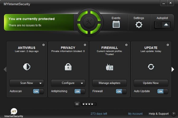

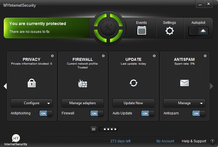

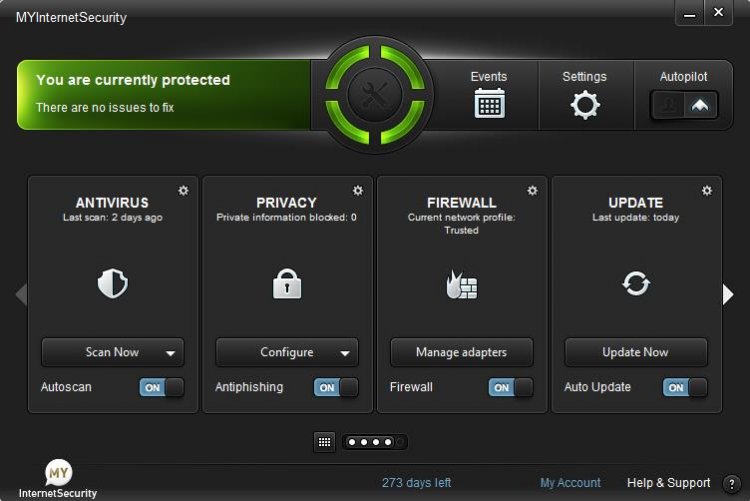

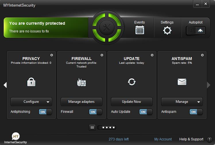

Ik heb het dan over anytech365.com.
Ja je betaalt daar wel wat voor maar dan heb je in elk geval software die waarmaakt wat ze zeggen.
Gratis is vaak duurkoop en ik heb zelden meegemaakt dat men waarmaakt wat men zegt.
Dit is een alles in 1 softwarepakket, met hulp op afstand, gratis installatie, een helpdesk die werkelijk dag en nacht voor je klaarstaat, je pc goed leert kennen, er af gooit wat botst aan programma's en je pc laat werken als een sneltrein.
Hij wordt voor je schoongemaakt (gratis ook tussendoor als je dat nodig vindt), klantgerichtheid en service zijn grandioos, men adviseert, men repareert telkens (gratis) etc etc.
Mijn pc loopt beter dan toen ik hem nieuw in de winkel kocht.
Ze houden mijn pc up-to-date en domme vragen kun je niet stellen want je wordt hoe dan ook direct geholpen na je eerste mailtje of telefoontje dat je pleegt.
Geen wachttijden etc.
De medewerkers en de software maken waar wat ze beloven.
Ik heb 3/4e van mijn software kunnen verwijderen etc.
Maar ja zoals gezegd je betaalt er ook voor en wel €249,00 voor 1 jaar voor 3 pc's.
Zie de bijlage om te zien wat er in deze software zit.
Alles wordt op afstand voor je geregeld in je pc en of je nu 1 keer of 100 keer een beroep op die mensen doet.
Je wordt verder gratis geholpen en ik heb geen overbodige software meer, geen gratis software meer, geen haperingen meer (behoudens nu mijn externe schijf die ik niet meer kan vinden maar dat is mijn eigen schuld want ik moest zonodig Rohos downloaden omdat ik mijn usb stick wilde beveiligen dus dat heb ik aan mezelf te danken. Notabene een weer een gratis software programma dat door een erkend pc blad werd aanbevolen.
Ik zal wel wat fout hebben gedaan maar toch het was weer een gratis programma waarvan ik dacht dat dit de oplossing was voor de bescherming van mijn USB stick. )
Kortom ik zou zeggen bekijk het eens ter informatie op internet.
Men doet wat men zegt en zegt wat men doet voor 100%.
Ik kan het iedereen aanbevelen want je bent een jaar uit de onkosten en problemen.
Ik stuur nog wel een bijlage door van het programma.
