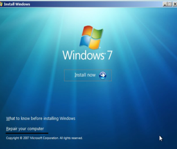

wel globaal genomen ben ik met deze 3 gelijktijdig te werk gegaan en 1tje kon ik via de herstel optie aanwezig op de installatie dvd herstellen met behoud van alle programma's ,

**wat ik hiermee wil zeggen , laat je niet afschrikken voor een verse instal van de windows indien dit echt nodig blijkt ...maar ook een herstel vanaf de windows dvd kan voor u wellicht de oplossing zijn ..!
