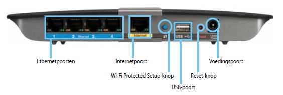

Wel, het probleem is; 1 thuisnetwerk, verschillende netwerken (subnetten). Dat zou je moeten voorkomen. Die Linksys E4200 werkt als NAT apparaat en creëerd een 2de netwerk.
De eerste vraag die je kan stellen is volgende; hoeveel clients zijn er mogelijk op het KPN netwerk? Hoeveel DHCP leases maw.
Indien dit voldoende is om alle clients te voorzien kan je volgende doen;
Gebruik die linksys E4200 niet als router, maar als Access Point.
- Zet de DHCP functionaliteit uit.
- Stel een vast IP adres in, in dezelfde range als het KPN netwerk (kijk na dat die DHCP deze niet overlapt).
- Sluit de netwerkkabel aan op het interne LAN gedeelte ipv de externa WAN (internet) poort.
Op die manier worden alle clients in één netwerk gezet, voorzien door de DHCP van de modem/router. En werkt de Linksys E4200 niet als NAT device maar als Access Point.
Op voorwaarde dat de modem voldoende IP's kan voorzien voor het gehele thuisnetwerk.
Ja, officieel is dit niet "mogelijk", of maw die functionaliteit is er offcieel niet, de knopjes om het met een paar muisklikken simpel in te stellen ontbreken... Maar volgens de procedure in men vorige beschrijving kun je dit wel een draai geven zodat deze zich gedraagd als een Access Point (DHCP uitzetten, LAN connecteren ipv WAN, ...).
Dat zou toch moeten werken. Indien niet doe je ergens iets fout...
Ga je de linksys dan nog benaderen dan op z'n eigen IP? Want dan zet je hem als router uit en gaat hij dienst doen als Switch of Hub.
Hij wil zowiezo de draadloze DUAL band willen gebruiken van de Linksys en tevens de uitgebreidde beveiligingsinstellingen, want de Thomson is speelgoed.
Normaal ga je nog op ze'n web interface raken langs zen interne kant. Extern bestaat dus nietmeer dan. Die gaat idd enkel dienst doen als switch.
Betreffende de beveiligingsinstellingen, WiFi ga je kunnen beveiligen met de gebruikelijke mogelijkheden. Maar IPS enzo gaat hier ook weer van geen nut meer zijn en daarbij dus niet toepasbaar. Das wel een "nadeel". In dat geval moet je de Linksys vlak achter de modem plaatsen en alles daarop aansluiten (buiten de digitale TV dan). Heb je ook wel dubbele NAT, maar is een aanvaardbaar offer...

Zodra ik de netwerkstekker verwissel met de internet poort naar de ethernetpoort, is dat kreng niet meer te vinden op z'n vast ingestelde IP adres.
