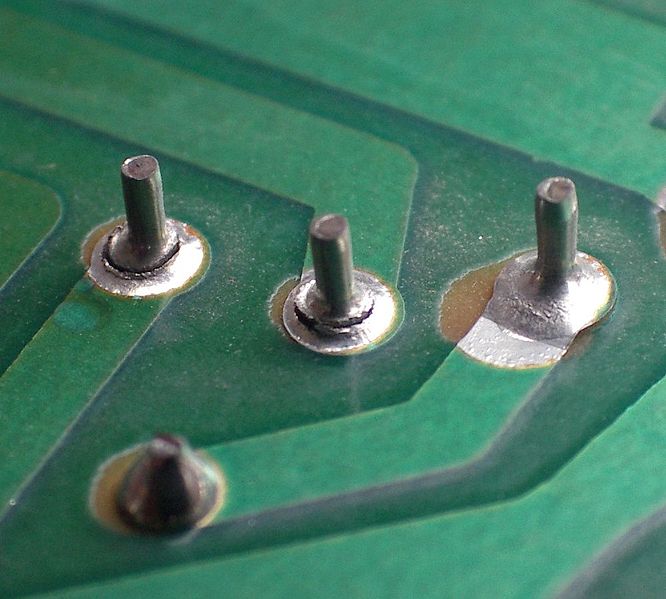

Ik zal hierbij een afbeelding geven van soldeerverbindingen van een paar contacten die door uitzetting en inkrimpen slecht zijn geworden.
Rechts is goed. Links en midden is losgeraakt. Dit is dus te verhelpen met een soldeerbout en een kleine druppel tin.
En hier nog een goed voorbeeld van een slecht contact wat door warmte en koude ( uitzetten en krimpen ) ontstaan is.

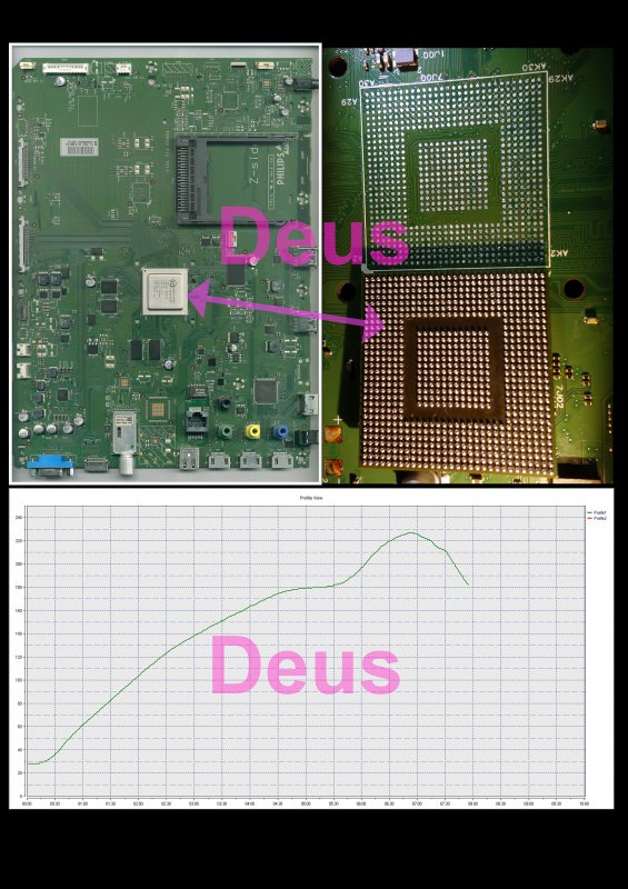

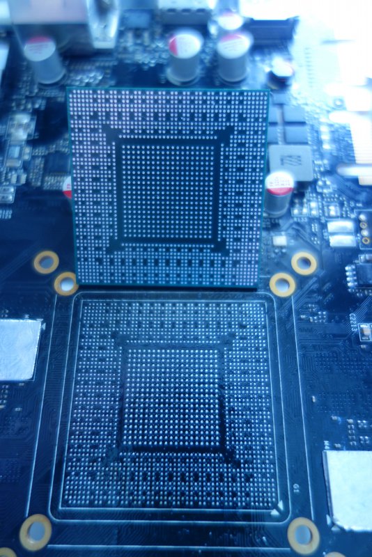

De enige goeie manier is GPU (video ic) er af nemen, soldeer verwijderen van GPU en PCB, nieuwe soldeerballetjes op de GPU en terugsolderen. Een betaalbare herstelling.
Links zie je een TV bord maar is hetzelfde principe. IC wordt losgesoldeerd, soldeer wordt van zowel IC als printplaat verwijdert. Nieuwe soldeerballetjes op het IC en teruggesoldeerd. De grafiek links onderaan is het gebruikte terugsoldeerprofiel Rechts is een nVidia 980GTX die klaar is voor nieuwe balletjes maar moet nog even op een correct sjabloon wachten waarna die ook weer zou moeten werken.
