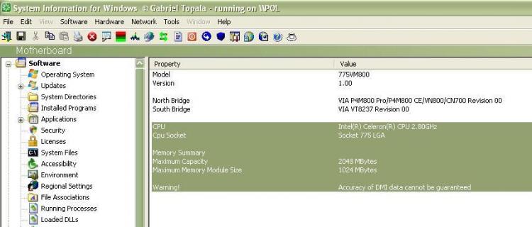

@ghost heb eens gekeken op die via en dat staat erop bij mij
VIA8237R plus
0540CD
2IA092681 made in china
er hangt ook een papiertje in wat er op staat zeker
zie ik iets staan van
msi gforce fx5200 128mb
groetjes

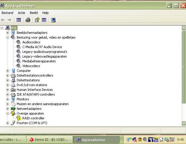

Heb je driver magic al geprobeert?, deze moet de taak automatisch uitvoeren.
Anders kan je hier alle xp drivers downloaden. Klik dan rechts en hernieuw de driver.
heb magic gedaan er zijn 33 updates gevonden staan dingen bij van via maar instaleren doet hij niet he
De 4 in 1 mag je installeren over je huidige heen.
Deze is recenter.
In je 2e afbeelding staat er nog een vraagteken voor je vga controller.
De meest recente driver online vind je hier.
Je kan kiezen uit 3 mirrors.
De Europeserver zou de beste moeten zijn (kleinste afstand).
Deze mag je vast installeren.
cmedia staat er hier ook bij.
De usb support heb je in xp niet nodig, deze word door het besturingssysteem reeds ondersteund.

@nijltje heb de 4/1 en die vga nu is dat bibberen weg .maar de cmedia link die je geeft is zelfde als vga
Nu staat de juiste link er op.
De downloadpagina met alle drivers van asrock.
Ik ben benieuwd of er al geluid is nu.
't zou me verbazen, maar je weet nooit.
Probeer het eens uit, probeer eens voor en eens na cmedia.
Als je nog vraagtekens tegenkomt meld het ook even.

drivers
nu heb ik windows laten zoeken na hardware en hij heeft die cmedia erop gezet.maar geen geluid,en ook weer het zelfde komt er iets van geluid op pc dan werkt mediaplayer11 niet goed meer.moet ook iedere keer mijn schermresolutie veranderen bij opstart

merci voor het doc maar veel wijzer word ik daar niet heb je ne tip waar ik moet kijken en zoeken
groetjes
@gabriel ja sorry dat ik niks zeg over die RAID maar dat gebruik ik niet.heb alleen geluid nodig
Die raid controller is denk ik enkel voor het werken met sata, Navarro heeft pata op de gewone controller.
En voor Ghost, we hebben een nieuwe cd van windows xp binnengehaald (illegaal) om fouten in xp uit te sluiten (krassen op de originele cd, cdrot...).
Als je telefonis activert met de originele code ben je legaal bezig.
Je hebt steeds de originele windows nodig om een pc te installeren, niet noodzakelijk de originele cd.
Deze methode word ook wel toegepast bij pc waar je geen cd bijkrijgt, wat meestal het geval is tegenwoordig.
Daarom ook nu drivers online binnenhalen om fouten in de drivers uit te sluiten wegens fouten in de drivercd.
Samengevat, xp is in orde, de drivers zijn in orde en de meest recente.
Het kan enkel nog een probleem zijn met de geluidskaart of chipset.
In ieder geval een probleem met het moederbord volgens mij.
De geluids- en videokaart zijn onboard.
Heeft er iemand nog een ander idee?
