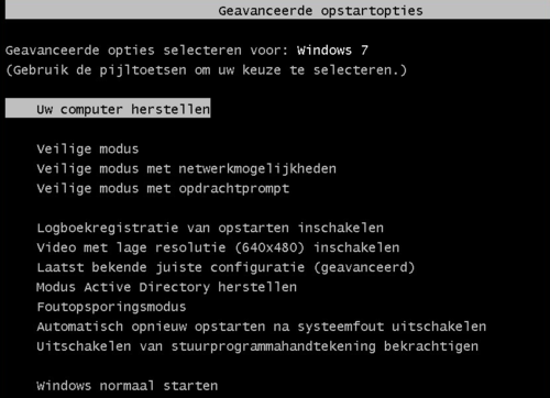

Wat was het voor keuzemenu ?

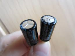

Blijft alles met 1 lange beep toon, is het moederbord defect. Maar ook dat is soms simpel op te lossen omdat dit meestal 1 of meerdere condensatoren zijn die opgeblazen zijn.
Kijk alle condensatoren eens goed na of deze aan de bovenkant bol staan. Er hoort een mooi kruisje of soms een ster aanwezig te zijn.
Zie afbeelding. Rechts is defect, kruisje is bol en gescheurd. Links is goed, deze heeft een ster die er mooi uitziet.
Bij conrad o.i.d. nieuwe condensatoren bestellen ( kost bijna niets ) en deze vervangen. Let op de waarde en het voltage. Bijvoorbeeld 2200 µF 20 Volt
Bekijk bijlage 18123

Deze zijn door te meten, maar niet iedereen heeft hier de apparatuur voor. Kijk daarom eens goed naar de elco's of deze bol staan en / of gescheurd zijn aan de bovenkant zoals te zien is in mijn bericht #2.
Ben toch ook nog wel benieuwd wat het keuze menu was zoals je in de topicstart vermeldde.
