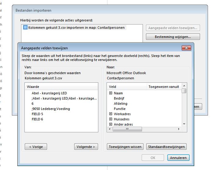

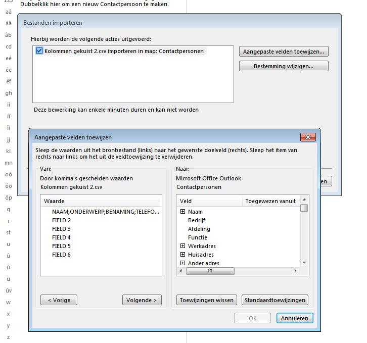

Otex : heb alle info uitgevoerd - staat ook in Info van Microsoft -. Dus op de 1ste lijn de benaming van de kolom ingevoerd zijnde : Naam - Bijnaam - Adres - Telefoon - enz enz Maar bekom steeds hetzelfde slechte scherm - zie bijlagen -
Flamingo

In je CSV bestand mag je best geen header meegeven. Dus de eerste rij wissen. De rij waar de kolominfo staat. Je moet wel weten welke kolom welke informatie bevat en dit meegeven in je import. Maar die rij (naam, adres, tel, ...) mag er niet staan. Enkel de data van de contacten mag daar staan. En die start normaal gezien vanaf rij 2.
    59.9 KB · Weergaven: 184

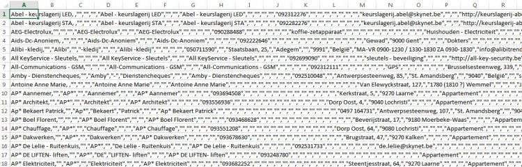

Ik denk dat ik het echte probleem al zie. Dat gegenereerde CSV bestand werkt met punt-comma ipv een comma. Soms gebruiken ze dat, maar niet alle applicaties werken daarmee. Vervang dus alle punt-comma door een enkele comma. Kan je vrijwel met elke tekstbewerker zoals notepad++. (Find and replace)

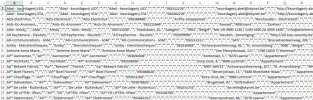

Let wel dat geen enkel single veld een comma bevat. Want dat wordt geïnterpreteerd als zijn een nieuw veld. Waardoor de sequentie fout gaat lopen en falen.
Maw, als de naam bijvoorbeeld volgende bevat "Pieter,Jan". Dan gaat die als naamveld "Pieter" nemen en al volgende adresveld "Jan".
Ik zie daar wel ongeveer een 25tal! velden per rij. Dus voor elk veld is een verklaring nodig. Volgens mij ga je daar de mist in.
Dus tussen elke comma staat een veld, al dan niet tussen quotes. En per rij heb je dus een 25tal velden. Best dus eens vergelijken waar elke data exact voor staat. Sommige staat er dubbel in, maar gaat aan de PDA zen contact gegevens liggen. Alleszins voor elk veld dient een kolom verklaart te worden die beschrijft wat er in dat veld aanwezig is bij de import.
