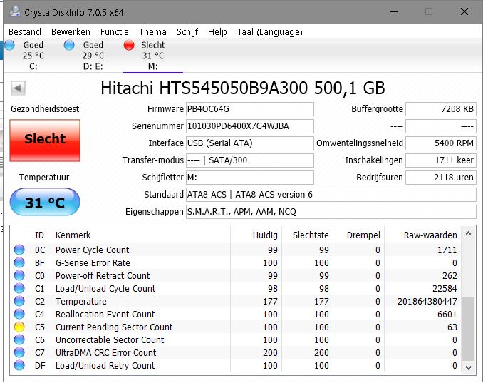

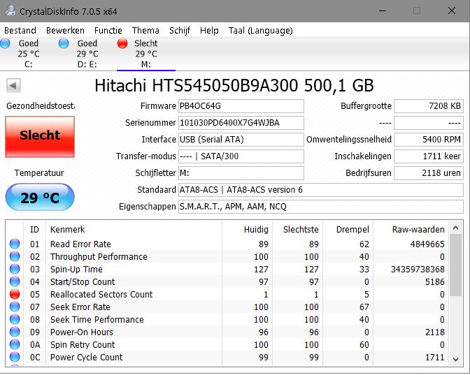

Heb een losse HD van 500GB die volgens crystaldiskinfo slecht is
Is deze nog bruikbaar of moet ik deze zo snel mogelijk leegmaken

je doet er best aan om de bestanden die hierop staan veilig te stellen op een nieuwe schijf deze hier kan het elk moment opgeven ..
*het leeg maken van deze schijf brengt geen oplossing aan het afsterven van deze schijf ..
Ruim tweeduizend uur voor een HD is wel erg weinig. Misschien geen goede airflow in de PC zodat deze vaak veel te warm is geworden ?
Je kunt zo'n schijf dan wel vervangen, maar dat heb je binnen de kortste keren hetzelfde probleem.
Maar het kan ook een misser zijn, domme pech dus. Dan zou ik de leverancier inderdaad zoals lange pier hier vermeld aanspreken op de garantie.
