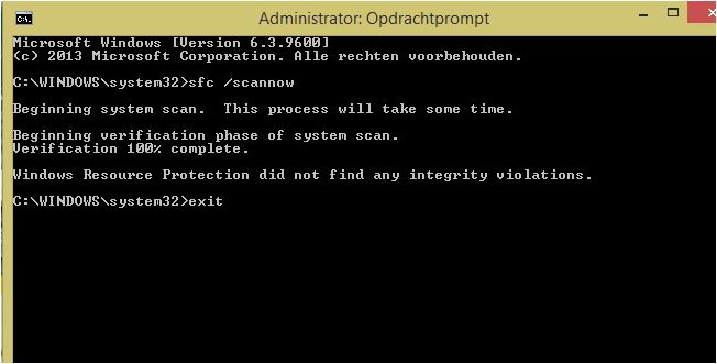

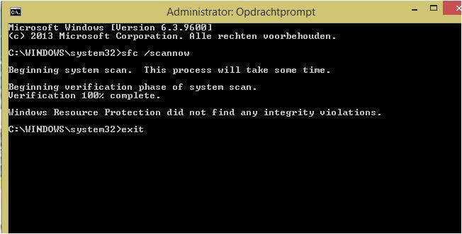

effe de opmerking dat ik ook vandaag een sfc /scannow heb opgestart ....
ook hier gaf deze dus de vermelding dat er Windows bestanden gevonden werden die niet hersteld konden worden ...
door een nieuwe CMD op te starten als de administrator en er vervolgens 3 opdrachten in te geven (na elke opdracht werd ook de enter toets aangeklikt )
de opdrachten zijn dus in 3 stappen in te geven ....nadat de laatste opdracht gedaan was startte ik vervolgens terug een sfc /scannow op....
het resultaat was dat er nu geen beschadigde Windows systeembestanden werden gevonden ...
de opdrachten die dus om de beurt diende ingegeven te worden zijn ...
- Dism /Online /Cleanup-Image /CheckHealth gevolgd door enter...
- Dism /Online /Cleanup-Image /ScanHealth ook weer gevolgd door enter.
- Dism /Online /Cleanup-Image /RestoreHealth en wederom klik je op enter.
let op : elke stap heeft ruim zijn tijd nodig " gebruik de computer niet !
