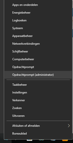

als jij rechts klikt op start zie je geen opdrachtprompt ( administrator ) vermeld staan zeg je ... zie je dan de powershell vermeld staan !
indien zo klik je op start >instellingen >persoonlijke instellingen en je klikt rechts op "taakbalk"
zet dan de powershell uit en de opdrachtprompt komt er weer te staan ...je dient daadwerkelijk de opdrachtprompt (administrator ) te gebruiken en niet de gewone opdrachtprompt ...
je zie normaal gezien 2x een vermelding van de opdrachtprompt indien je rechts klikt op start ...
1x staat er (administrator ) achter en deze dien je te gebruiken ...
zie afbeelding ..

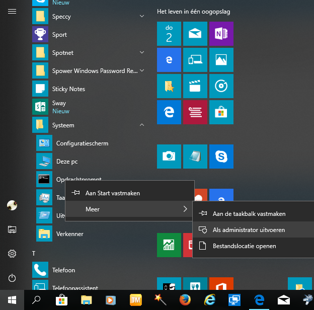

klik op start en scrol naar de map "systeem" open deze en je zie de opdrachtprompt vermeld staan ...je klikt op meer en je kiest er voor om deze vervolgens op te starten als administrator ..
Helaas geeft hij aan: geen toegang tot C:\Windows\system32cmd.exe
