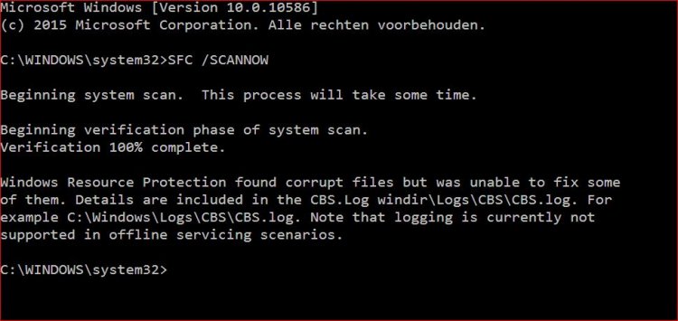

Hallo geachte en gewaardeerde helpers,
Betreft W10 PC. Sinds enige (?) tijd lijk ik geen bureablad meer te hebben. Iconen zijn verdwenen, rechter muisknop drukken functioneert niet meer, kopiëren van snelkoppelingen vanuit verkenner naar Bureaublad doet het niet meer. Wat te doen? Heb al Malwarebytes Antimalware gedraaid.
Groet van
Cees
Voer eens SFC /SCANNOW uit.
Druk op de Windows logo toets en de X toets en kies voor "Opdrachtprompt (Administrator)".
Typ in opdrachtprompt het volgende commando "SFC /SCANNOW" en druk op enter.
De uitslag staat op de schermafrduk. Begrijp er uit dat ze corrupte files hebben gevonden die niet konden worden gecorrigeerd. Knipsel.jpg
Ik heb de genoemde CBS map met inhoud gekopieerd en kan ze naar je toe sturen als je dat wilt. Het lijkt iets met Ashampoo van doen te hebben.......

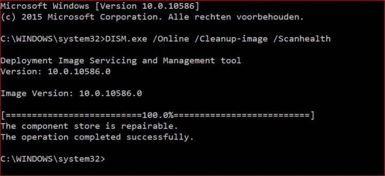

Je systeem herstellen met gebruik van een opdrachtprompt in Windows 8 -8.1- 10
Start een opdrachtprompt op als administrator ..
Geef vervolgens de opdracht DISM.exe /Online /Cleanup-image /Scanhealth en druk op enter
Wacht nu geduldig deze moet de 100% behaald hebben en zal indien er geen fouten worden gevonden het volgende scherm laten zien ..
Indien je dus een melding krijgt zoals hierboven mag je de opdrachtprompt sluiten ..
Er dient immers niets hersteld te worden !
Word er wel een vermelding gegeven dat er fouten zijn gevonden krijg je het volgende venster te zien ..
In dat geval ga je verder met de tweede opdracht regel !

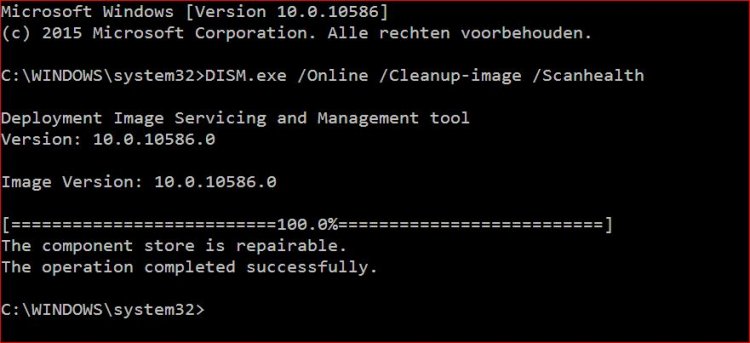

Geef deze opdrachtregel DISM.exe /Online /Cleanup-image /Restorehealth in en druk op enter
Ook nu weer wacht je geduldig al ...
Beiden opdrachten samen hebben ruim 30 minuten geduurd vooralleer deze gedaan waren .
Ook deze gaat weer tot de 100% behaald is ..
En indien het geluk aan uw kant staat dat het probleem verholpen kon worden ..dan zie je het volgende scherm.
Sluit de opdrachtprompt af en herstart uw systeem ..
Nadat je systeem herstart is kan je weer verder met hetgene wat je daar voor bezig was ..

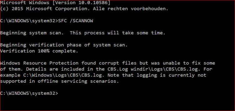

;=) Ik heb weer gedaan wat je zei en kreeg het volgende resultaat:
Ziet er toch goed uit.
Alleen: is het nu verholpen of gaan we verder?!
Inmiddels wel ;=)
Er lijkt niet veel veranderd te zijn. Als ik op mijn (lege) desktop "sta", en druk op de rechter muisknop, gebeurt er nog steeds niets. Krijg geen uitklapmenu. Als ik probeer via Startmenu (Classic Start menu) en Alle programma´s een snelkoppeling te maken naar het bureaublad, lukt dat nog niet. Maar misschien ben ik te voorbarig .....
dan verwijs ik je naar de 2 laatste punten in de vorige post..***indien je probleem ....
