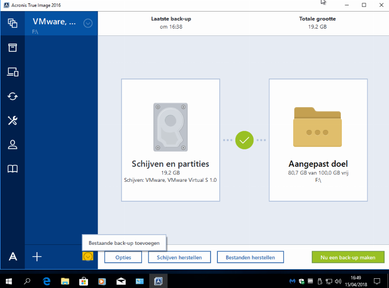

als jij de volwaardige versie draaien heb dan zou je het volgende scherm dienen te verkrijgen bij het opstarten van de ATI2016
*let op ik had geen eerdere backup en heb deze dan juist ook aangemaakt ...
***jij daareentegen had al een backup en jij zou naar deze eerdere opgeslagen backup moeten bladeren ..door de eerdere backup toe te voegen vermits gebruik te maken van het pijltje ..zie afbeelding !
