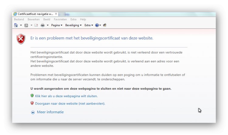

slot: adres is niet fout, is beveiligd, werkt bij mij en niet bij hun, virusscanner beide avast, windows10
certificaat.jpg copy scherm

Om je dochter te kunnen helpen hebben we uiteraard een screenshot nodig van de foutmelding/probleem.

Fout lag bij een foutieve installatie van avast (????). Na deinstallatie en herinstallatie van avast (met extra die nieuwe browser savebrowser) is de fout weg. Blijkbaar is de instalatie fout gelopen , en zijn is er toevallig een fout geweest in het gedeelte webshield). Instelllingen stonden nochtans goed (dubbel gecheckt).
