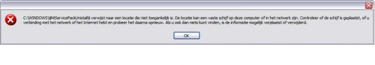

Ik heb even het juiste adres hier neer gezet ik had de twee $ tekens er niet bij staan. C:\WINDOWS\$NtServicePackUnistall$\user 32.dll
Op de Pc laten zoeken en krijg nu de volgende melding.
C:\WINDOWS\$NtServicePackUnistall$\user 32.dll verwijst naar een lokatie die niet toegankelijk is.De lokatie kan een vaste schijf op deze schijf op deze computer of in het netwerk zijn.controleer...enzovoorts
Is dus niet meer aanwezig.
Vr.Groet Anton
omdat de bijlage niet leesbaar was heb ik nu maar een afbeelding toegevoegt

Heb je ook in de verborgen mappen zoeken aangevinkt?
Ik vermoed dat het eerder C:\WINDOWS\$NtServicePackUninstall$\ is...
Dit is een map van een update van een servicepack van XP.
Is niet zo erg denk want lees zelf dat je deze mappen eventueel weg mag doen als je toch niet van plan bent om deze servicepacks te verwijderen.

Klopt inderdaad moet zijn C:\WINDOWS\$NtServicePackUninstall$\user 32.dll
Verborgen bestanden e.d had ik al aangevinkt
Ik heb nog een keer laten zoeken ook deze keer vindt hij niets
Wat is er eigenlijk op tegen om het bestandje terug te zetten?
Oké,
Bestandje terug gezet,Pc herstart
Even gekeken of d.m.v zoeken hij weer wordt gevonden,ja hoor feilloos!
Nu de proef op de som : Windows laten scannen door AVG,geen probleem avg laat nu het bestandje staan.:applaus:
