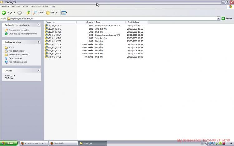

de film is 3,81 gb (het is een serie die uit 7 delen bestaat, dus 7x5u...)
winavi heb ik ook maar het probleem is dat de vobs witte kadertjes zij en er geen srt bij zit.
met autogk laad ik alleen het grootste ifo-bestand in (54 kb)
video = video, klopt langs geen kanten!!! Om een lang verhaal kort te houden:
Structuur dvd:
altijd 2 mappen: Audio_TS (standaard leeg) en Video_TS.
Video_TS bevat 3 soorten bestanden nl.: VOB-, IFO- en BUP bestanden. Video-OBject bestand bevat alle informatie beeld,geluid en ondertiteling (gecodeerd). InFOrmation bevat de menu, extra's en navigatie. BackUP zijn ongecodeerde bestanden van IFO.
De VOB's zijn nogal ingewikkeld bestanden om te hercoderen in een vorm zoals een Audio Video Interleaved. Hoe ziet een avi eruit:
2 bestanden: één gemeenschappelijk voor beeld en geluid.
een tweede voor de ondertiteling.
avi is een éénvoudig formaat in vgl. met een dvd-formaat.
Om Video te bewerken heeft het systeem veel geheugen nodig 512M is een beetje weinig!!
Het wisselbestand van het systeem wordt continue aangesproken (wisselbestand is infeite geheugen op de harde schijf) en dat vergt TIJD vandaar de lange omzettings tijd. De processor van het syteem ziet er een bompa uit invgl. met de huidige generatie!
Persoonlijk ken ik autogk niet. Maar bij winavi moet je de VOB's inladen ipv IFO's.
