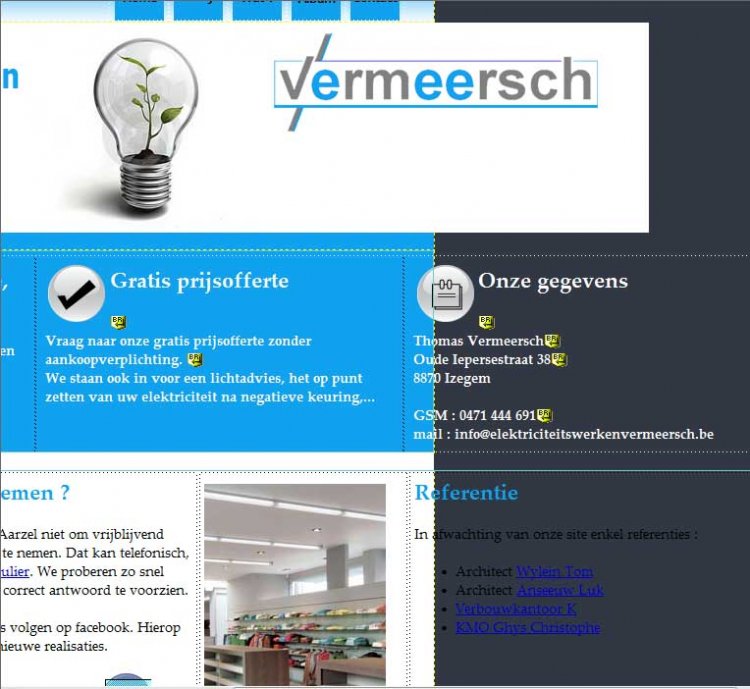

Site gemaakt met dreamweaver en met div tags, maar als ik de schermafmetingen verklein, vb tablet zie ik dat de achtergrondkleur van de div niet door loopt. Iemand een idee hoe dit komt, en hoe ik dat kan oplossen zonder al te veel te moeten aanpassen. Om te illustreren heb ik een printscreen toegevoegd. test.jpg

je moet wel zorgen dat je vaste breedte maa gebruiken als je het zo wil laten werken dan krijg je een scrollbar aan de onderkant als je scherm resolutie te klein wordt.
Of je moet de rest ook op basis van liquid design css maken zodat alles terug schaald maar dit lijkt mij niet haalbaar voor jouw
