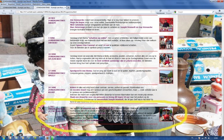

achtergrond wordt niet verder gerenderd
Kan je een screenprint maken en dan aangeven wat niet goed gaat want hier lijkt het goed te gaan.
Met welke browser is het anders dat het niet goed gaat ?
Fire fox en explorer, sorry vergeten te zeggen dat het op de pagina programma was. print.jpg
Het komt door dat je de header en menu en de content div een absolute posite geeft dit heeft geen enkele zin aangezien je als in een div werkt die relatief is.
De div's van je header menu en content hebben de zelfde breedte als deze dus komen de div's van zelf er onder te staan.
Je kan hooguit met een margin werken om ze op de juiste plaats te zetten.
Suc6 er mee met het aanpassen en dan zal het correct werken.
