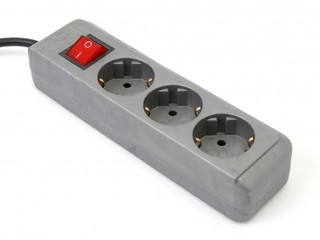

Ik heb de gewoonte om alle stroom uit te schakelen met 1 knop.
wanneer ik nu met nieuwe medion pc de stroom inschakel, begint de pc enkele seconden te draaien en valt stil, dan moet ik op de start knop drukken en na 20 à 25" loopt alles zoals het moet.

Stroom uitschakelen met 1 knop is in mijn beleving de hoofdschakelaar omzetten. Zie rode knop

hetzelfde denk ik ook ... dat de TS zo een blok gebruikt en door de knop om te zetten alles gewoon afsluit ...

Als je de stroom volledig uitzet met de stekkerdoos, nadat alle lichtjes op je computer uit zijn wil dat zeggen dat het moederbord niet meer onder stroom staat.
Op het moment dat je de computer dan terug stroom geeft door de schakelaar op je stekkerdoos terug aan te zetten, krijgt het moederbord terug stroom en gaat
hij een soort zelftest doen. Dit is slechts een paar seconden, je hoort ook even de ventilators draaien en zo.
Daarna gebeurd en niks meer en wacht je pc gewoon af tot wanneer je de computer echt opstart met de startknop.
Opgelet !! Je moet er wel zeker van zijn dat de computer echt volledig uit is eer je de stroom er af kunt halen door de schakelaar van je stekkerdoos op uit te zetten.
Bij updates en zo kan het nogal eens lang duren eer hij echt uit is en hem dan zonder stroom zetten zal je pc niet leuk vinden en zou hij wel eens kunnen ophouden met werken.

Dat komt dus inderdaad omdat u op dat moment de I/O swtich van uw stekkerdoos aanzet. Dit kunt u dus voorkomen door de PC rechtstreeks op een stopcontact aan te sluiten, of de I/O switch aan te laten staan.

*ik gebruik daarom zelf ook zo een dubbelle blok met 2 schakelaars tevens heeft deze ook een over-beveiliging tegen hogere stroompieken .
