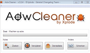

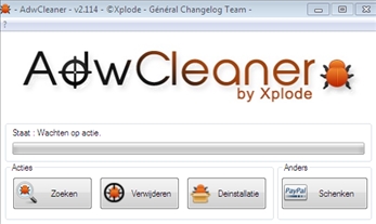

Download hier adwcleaner naar je bureaublad.
Sluit alle openstaande programma's , ook je internetbrowser.
Rechtsklik op het icoontje van adwcleaner en voer uit als administrator.
Klik op de knop verwijderen.
Na de scan word gevraagd om de computer terug herop te starten, klik op OK.
Wanneer de computer heropgestart zal kladblok automatisch geopend worden met het resultaat van de scan, wat je ook kan terugvinden onder: C:\AdwCleaner[xx].txt
Voeg het logbestand (.txt) bestand in je volgend antwoord.
