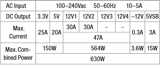

Wat ik me dus afvraag of alle 12 Volt lijnen bij elkaar zitten of dat alles een apart circuit is als je zo'n stikker lees dat op een voeding kan staan. ( heb ik even van internet geplukt )
V1 t/m V4 kan een totaal vermogen leveren van 47 Ampere of 564 Watt
V1 en V2 max 30Ampere , de andere twee zijn niet benoemd
Dat betekend in mijn ogen dan bijvoorbeeld V1 30 ampere en dan V2 nog maar max 17 ampere
Ook kom je Multirail voedingen tegen die wel degelijk uit meerdere voedingslijnen bestaan. ( eigenlijk nooit op gelet, ik verdeel het normaal gesproken altijd zo goed mogelijk )
Alleen door ze open te slopen zie je of ze meerdere 12v rails hebben, bij een paar goede merken zie je ze dan, ze beweren het vaak en staat op de sticker maar binnenin hangt alles aan elkaar.
Zelf bij modulaire kun je worden misleid.
