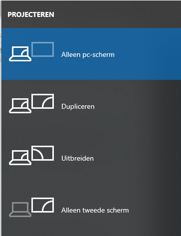

je vermeld nergens welke Windows er gebruikt word >bijgevolg ga ik er van uit dat je de Windows 10 gebruikt ..
klik eens rechtsonder in de taakbalk en kies projecteren >vervolgens zou je het onderstaande moeten te zien krijgen waar jij dan dupliceren of uitbreiden dient te selecteren ..
