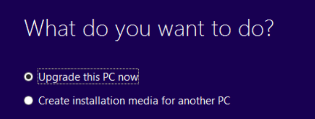

* ja het is nog steeds mogelijk te upgraden naar de Windows 10 ..om de huidige Windows 7 te upgraden naar de Windows 10 gebruik je de MediaCreation Tool 1809.exe
je start deze op vanaf je buraeublad en je neemt de optie "upgrade this pc now"
laat alles op zijn beloop en blijf er bij om de gegevensaan te vullen ...sluit je laptop aan de adapter aan en gebruik bedraad internet ...
