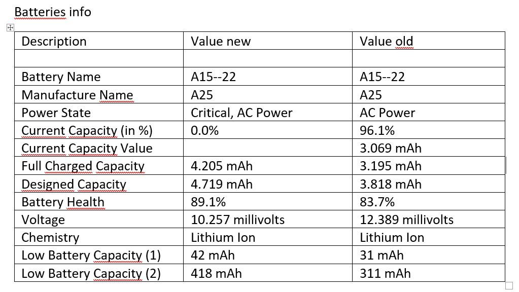

Ik heb voor een (oudere) laptop met Windows 7 een nieuwe accu gekocht. Deze wordt echter niet herkend door de computer waardoor hij niet oplaadt.
Kan iemand mij enig advies geven hoe dit opgelost kan worden? Bij voorbaat dank.
Batterij info: zie bijlage

@Windows 8.1 je zet er de eigenschappen neer van deze huidige accu als je dan ook de eigenschappen neer zet van de vorige accu dan heb ik iets om te vergelijken.. nu heb ik niets om mee te vergelijken .. *als deze eigenschappen dezelfde zijn met je vorige accu dan zit er een fout in deze accu ( werd je tevens al meegedeeld).. omruilen of geld terug !

In de (hoger) bijgevoegde afbeelding staan in de middelste kolom de gegevens van de nieuwe accu en in de laatste kolom die van de oude accu.
