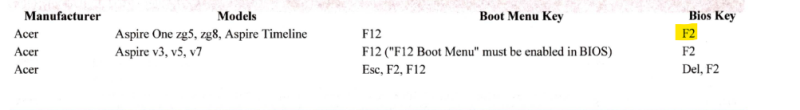

hier een lijstje ( 2 stuks ) in bijlage. Merk van PC, BootMenu en toegang tot Bios.

Dank iedereen voor snelle reactie.
Heb laptop ASUS GL552VW. (laptop-keybord & muispad volledig OK, ook met GRUB2)

En die Fx funtie is de bootmenu toets, bij Asus is dat de esc toets, die ingedrukt houden bij opstarten, heeft niets met de USB te maken, die zet je aan of uit in de UEFI wat iedereen doodleuk BIOS noemt maar het niet is.
die 'Fx functie' die jij zo benoemd daarmee bedoeld loomax toegang tot Bios:
in dit geval F2, in de Bios zelf kunnen poorten aan/uit gezet worden! De F12 geeft toegang tot Bootmenu: hdd, aangesloten usb-stick, startmanager ......
dit is de betekenis van Fx
